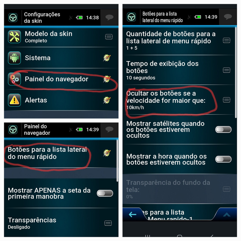

Vou tentar ajudar. Use esta configuração conforme a imagem abaixo, (está nas config. de radares), assim fica dando bipes antes e se estiver acima da velocidade do radar. Lembrando que a sua configuração postada acima, é exclusiva para avisos com a voz TTS, eu particularmente não uso TTS, uso voz gravada.
overspeed_min_speech_repeat_delay=10 -> repete a cada 10 segundos
min_frc=-1 -> Não sei o que faz (Alguém pode me explicar?) Também não sei
1=ativado
0=desativado
-1=não ativo
1
Battfel
Veja a imagem abaixo e deixe desta forma, faça testes veja se resolve. Tudo pode influenciar no cálculo de rotas, principalmente a área de Rodízio e túneis.
1
